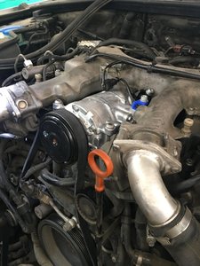

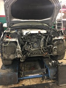

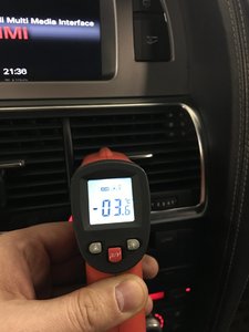

    готовимся к лету основательно

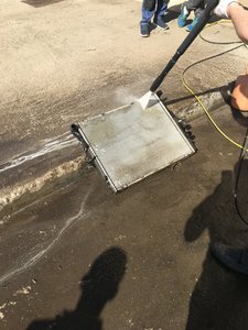

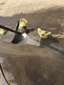

    снял все радиторы, промыл
    заменил компрессор кондиционера
    радиатор кондиционера

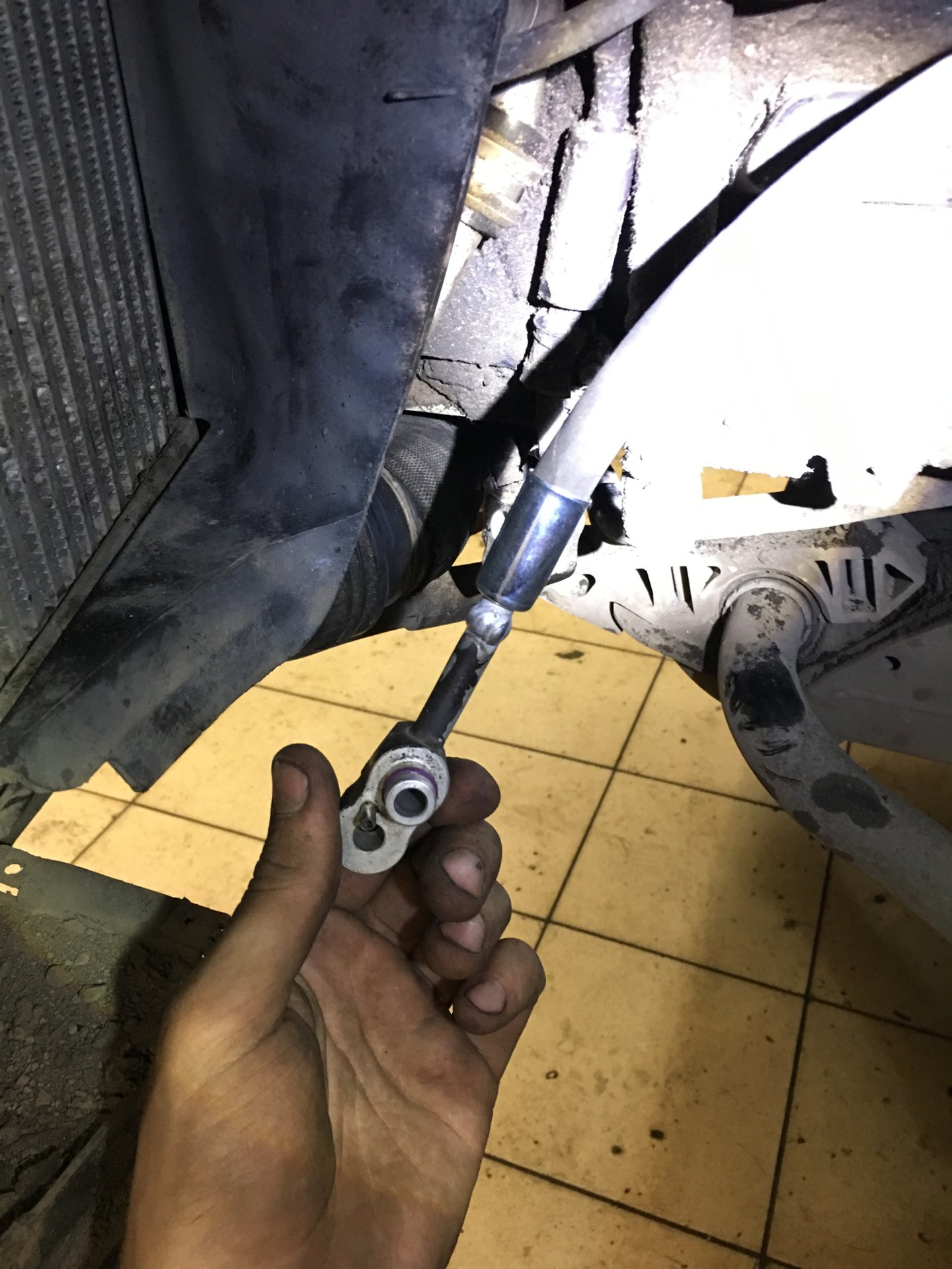

    трубки под левым крылом на резиновые

    компрессор заклинивший был, я просто новый денсо купил
    радиатор просто сменил, будет лучше, хотя старый еще бы пожил
    делал на зорге 17, Дима делал, чувак просто вот от бога мастер, давно таких не видел
    все проверяем, каждый болтик на место...короче как я люблю
    у него на месте есть все, отмеряет, тут же или варит, но я захотел резину, в моем случае сразу по машине все ставит.
    после работы все проверили, потом он обработал краской термо, что бы ни вода ни химия с дорог не помешала больше

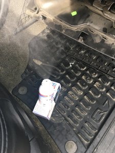

    убрал неприятные запахи
    как всегда ликви молли

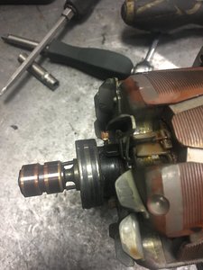

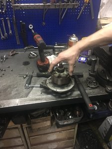

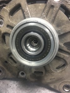

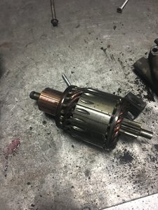

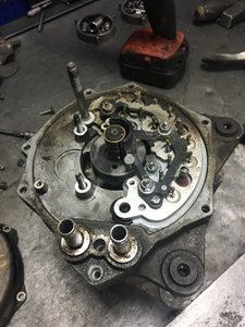

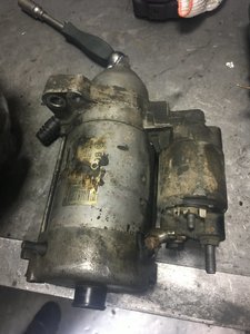

    ретрофит стартера и генератора
    теперь запуск быстрый и четкий
    генератор раз уж залез, тоже провел ТО
    Adb_83 нравится это.

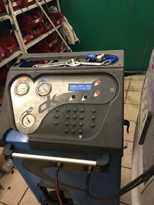

    Данную процедуру лучше делать после чистки испарителя. Не сложная, не долгая, но очень эффективная процедура.

    запуск ДВС очень долгий, крутил по 3-5 секунд на запуск

    делал на Хорошовка 39Б
    проверенные
    снять поставить - 10тыс
    стартер и генератор: замена роликов, подшипников, сщетки, бендикс и еще замена статора (сгорело почти все) - 15 тыс
