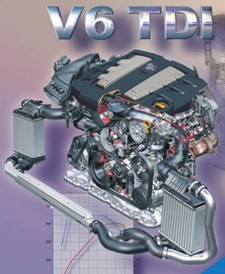

    А вот дизель. Правда, это может быть не такой, как на А6:
    Три интеркулера, один фронтальный и 2 по бокам, на боковые как раз воздух попадает через отверстия в бампере под фарами.
    На 2.0 тфси картинки найти не смог, но у него вполне может быть один интеркулер, находящийся сбоку, в таком случае заглушка должна быть не сплошной, а дырявой.
