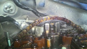

    парни стал вопрос замены цепи, цепь растянулась до огромной величены, стала задевать клапанную крышку, проверил работу самого натяжителя всё ровно работает, только вот подъём цепи увеличился на 5-8 мм, вот рисунок,
    у друга на такой же машине нижняя часть цепи за подлицо к верхними пальцами. вопрос, менять ли мне натяжитель?

    Cними натяжитель и осмотри его поверхность, ту по которой цепь тёрла, тогда сразу видно до какой степени он изношен... можешь сюда фотку скинуть.

    могу сказать что примерно 0,2- 0,3 мм

    однозначно замена натяжителя, причем только оригинал

    сьёмник (стяжка башмаков), идёт в компл с новым натяжителем.
    можно сКолхозить длинный болт с шайбой.
    можно стянуть башмаки пластиковыми стяжками.
    можно почитать т.эльзу :hi:

    зы: цепь не растягивается до таких величин.... просто умирает сам натяжитель цепи

    не ужели замена, а цепь так не может растянуться? по вашему выходит что нижний натяжитель не работает?

    ошибок по двигателю нет. а цепь тёрлась об клапанную крышку, разве это возможно без большой растяжки цепи? я понимаю что бы она просто лязгаля и натяжитель не натягивал цепь, но он то натягивает

    это возможно...., при умершем, фр!
    загляните в 90 и 93гр.... будете удивлены фазами в минусах.
    метки на звездах, ушли в разные стороны!? у вас на фото, вылез верхний башмак... как куй из штанов. менять однозначно и не тянуть.

    менять цепь? да звёздочки разошлись немного по разным сторонам где то по 2 мм

    ВАм 2 человека сейчас говорят, что надо менять цепь + натяжитель. Натяжитель только оригинал, цепь можно заменитель.

    всем добрый вечер, вообщем проблема была в цепи, растянулась сильно, гидро натяжитель цел и не вредим, поменял, выставил всё по меткам, теперь не заводиться, ошибок нет, бывает схватывает когда кручу стартером, но не заводиться, 1 и 4 свечи сырые, 2 3 сухие, может чтото не так собрал???
