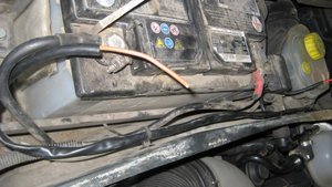

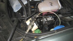

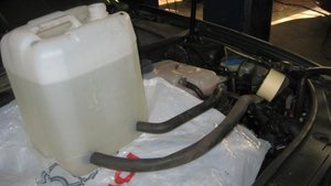

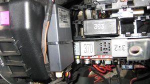

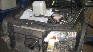

    еще фото
      90,9 КБ
      204
      78,8 КБ
      214
      63,8 КБ
      207
      50 КБ
      207
      67,5 КБ
      211

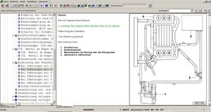

    #25 Gromootvod, 19 сен 2011

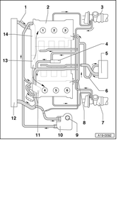

    у 2.7 турбо схема вот такая, установил слева. но человеку который не очень хочет парится над сложной установкой на моторе 2.7 тубро но хочет вебасто,советую убрать воздушный фильтр и поставить фильтр нулевого сопротивления места будет много,переделок ни каких не будет,и на лето можно ее демонтировать(это займет 15 минут) закольцовывая контур системы охладения
      39,1 КБ
      240
  6. S_S_V
    S_S_V Участник форума
    9 мар 2009
    219
    Allroad TDI2.5V613
    И чего ?
    Это схема системы охлаждения 2.7
    И где же на ней показана схема подключения вебасты ?

    ETKA илюстрация-819-60(печка) нет патрубков для 2.7 с вебастой, илюстация 121-68(шланги) ни слова о ней,в илюстации 261-46 есть немного надежды но... у меня есть оригинальный комплект системы отработавших газов и несколько кронштейнов и поверьте это все влезет только в обычную A6 но ни как в AllRoad,и последнее в 054-20 (аксесуары) допы только для дизелей.

    я хочу попробовать сделать так,снять один патрубок с печки и подключить в этот разрыв отопитель. подключить хочу обратка из печки-котел/котел-слив в мотор. и включу посмотрю что будет.хотя меня очень напрягает обратный клапан на схеме обычной бензинки.не спроста он там

    я склоняюсь к мнению о том что на 2,7 вообще нет штатной вебасты. поэтому для включения ее в систему охлаждения надо думать как и что,подойдет ли от схема от обычной бензинки или не родойдет надо посмотреть как циркулирует вода у неё
