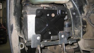

    и так имеем гемор с установкой вебасты с левой стороны. места нет вообще.про штатный крепеж смело забываем. нелезет туда термо топ ни как,очень мешает бачек омывателя,между ним и распоркой крыла не лезет,надо гнуть распорку или пытаться правую колхозить на левую сторону, либо ваще резать и варить по месту.НО лезет справа отлично между осушителем и крылом в позе: выхлоп в сторону бампера/помпа вверх/разьемы к колесу.такая установка по инструкции предпологается, единственное гайки бампера будет неудобно откручивать ну и ладно.

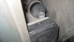

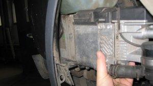

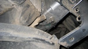

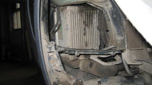

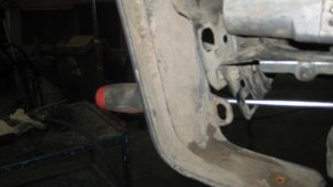

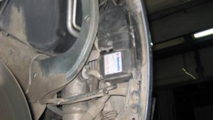

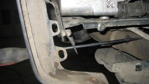

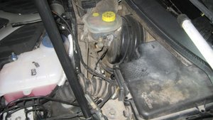

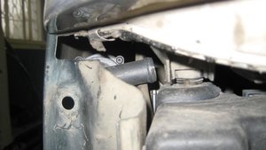

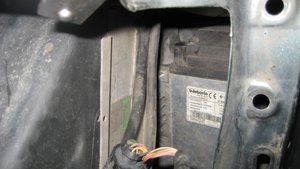

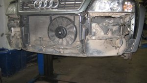

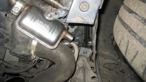

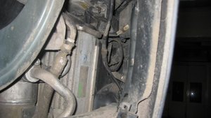

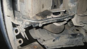

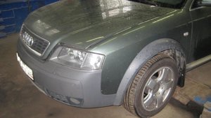

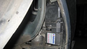

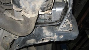

    итак имеем audi allroad 2.7T
    1) фото а/м
    2) место слева
    3) место справа
    4) спредеди просто фотка(чтобы понимать что места нет)
    5) распорка которая мешает котлу
    6) без распорки
    7) котел между бачком и распоркой
    8) котел слева
    9) котел слева
    10) котел слева

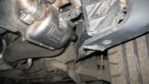

  11. Gromootvod
    Gromootvod Завсегдатай
    3 фев 2011
    856
    AllRoad 2.7T BES

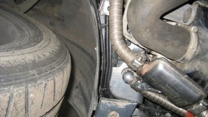

    11) котел слева
    12) котел слева
    13) котел слева
    14) котел справа
    15) котел справа
    16) котел справа
    17) котел справа вид спереди
    18) котел справа направление фото из арки вперед.это выход на воздушный фильтр.
      65,1 КБ
      147
      39 КБ
      146
  12. Gromootvod
    3 фев 2011
    856
    AllRoad 2.7T BES
    на фото есть правильное расположение котла? как ставили вы? прошу опишите

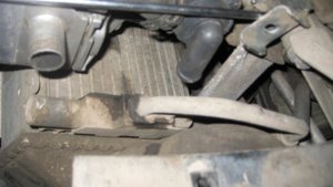

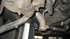

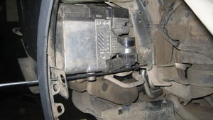

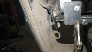

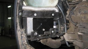

  13. Gromootvod
    3 фев 2011
    856
    AllRoad 2.7T BES

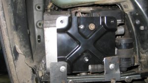

    решил ставить слева хотя и менее удобнее разместить котел но коммуникации,провода и прочее ближе.
    1) примерка
    2) тоже самое
    3) немного опустил распорку крыла потом обварю

  16. Gromootvod
    3 фев 2011
    856
    AllRoad 2.7T BES

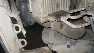

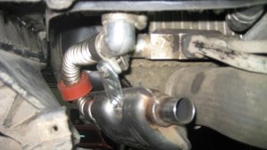

    Короче я с этим вебасто просидел до десяти вечера.почти не фотал потому что примерил снял поставил и так раз сто места там ваще нет так что фотать фиг сфотаеш,руки все изломал, проводку начал укладывать,вывел два шланга от котла вверх и незнаю как их пока подключить толи к печке толи как то подругому.честно надеяься на какое то обсуждение , но видимо народ на дачах или нет опыта.
  17. Gromootvod
    3 фев 2011
    856
    AllRoad 2.7T BES
    Предохранители и реле убрал в блок управления двигателем,часть уйдет в салон часть вывел на волю.так как я купил дизельную вебасту думаю куда бачок поставить(мысли посещают между кондейным радиатором и усилителем)а летом снимать. Или не парится у запитать ее к бензину.думаю я
  18. Gromootvod
    3 фев 2011
    856
    AllRoad 2.7T BES
    Короче гемор еще тот. Если не парится по поводу включения вебасты в систему охлаждения и врубать ее в разрыв радиатора печки то ставте ее справа,слева попа очень мног шлангов и проводов

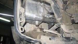

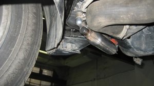

  19. Gromootvod
    3 фев 2011
    856
    AllRoad 2.7T BES
    немного дополню свою работу

  20. Gromootvod
    3 фев 2011
    856
    AllRoad 2.7T BES
    глушитель обмотаю термо лентой с ног до головы!!!(чем обматывают коллектора) хотя я сегодня делал тест с канистрой для проверки (см. ниже) на тепло исходящим от всего что пренадлежит вебасто сильного нагрева нет ни где.все равно оматаю глушак, так мне будет спокойней.
