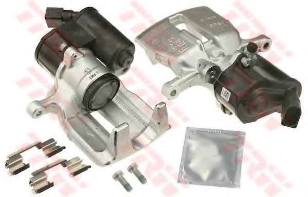

    а вот назад хотел сделать мод с выдвижением стокового 245 суппорта и 302х12 диска от 4F
    но хотелось бы сразу поставить суппорта от 4F в сборе, ибо там колодка прилегает ко все поверхности бОльшего диска
    кто знает подойдут ли эти суппорта на 4B (не кваттра)?
    номера
    суппорта 4F0 615 403 C (или A или F в конце) и 4F0 615 404 C (или A или F в конце)
    скобы 4F0 615 426 A или 4F0 615 426 B или 4F0 615 426 D

    cannondale sl2
    передние - да, задние - нет

    электрический разъем на картинке на тормозном суппорте не смущает?

  7. Schpuntick
    Schpuntick Живу я здесь
    22 июл 2012
    1.091
    A6/C5 2.4Q 98г.
    Похоже на электрический ручник:shock:
  8. Flad.Solo.View
    Flad.Solo.View Участник форума
    4 ноя 2008
    162
    A6 4B 1.8T '03, A6 4F 2.4 '07
    таки да
    этот момент я проглядел
    на 4F действительно он электрический
