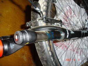

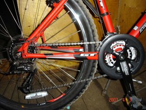

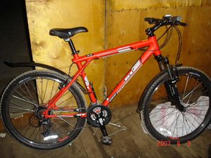

    Сеня поехал купил вот такой вот.
    Оказывается цена еще сильно зависет от вилки
    В моделях за 8-9 тыш под резиновым кожухом скрываются маленькие пружинки сделаные из говна.
    Пришлось обратить свой взор на вилку с маслом (на картинке вкл\выкл кнопкой , классная штука как оказалось)

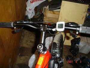

    Такой вопрос как на велокомпе выставить размеры колеса , в настройках там идет вот так 1.000
    на колесе написано 26*2.10 что выставлять ?
    ПРоехал 24 км , мое седло болит так что на мерседесе незнаю как завтра ездить буду :)
    Но вобщем я очень доволен.

    После небольшого пробега могу сказать что наверно правильно что начинают восхождение по моделям именно с задней переключалки.
    За всю поездку передний даже не думал пользоваться.

    Что это, Avalanche 2.0 GT?

    масляная вилка требует регулярного и грамотного обслуживания, иначе загнется через полгодика...
    размером колеса будет 26 дюймов, 2.10дюйма - ширина протектора. в настройках некоторых компов надо учитывать высоту протектора

    нормальный велос. к компу инструкция с таблицой должна быть - какой индекс выставлять в зависимости от размера колеса.
    седло завтра будет болеть так, что наверное сесть не сможешь. но это дело привычки. Велотрусы с памперсом купил? помогает.
    ЗЫ очень рекомендую если втянешься поменять педали на контактные. Совсем другие ощущения от езды.
    ЗЫЫ вилка хорошая. Но менее надежная чем пружинная. С ней бережно надо. Обслуга какая то регулярная, ща уже и не вспомню. А на стоимость вело все влияет, даже трудно что то одно выделить. Набор обвеса ХТР например стоит больше 2 тыс уе.

    Масляная вилка (открытая масляная ванна) требует осмотра состояния манжет перед каждым выездом! Если с ними все ОК, и потеков масла нет - то все нормально. Из минусов этой вилки могу сказать следующее: Тяжелая, зимой мерзнет, дорогое масло, боится попадания через рваные манжеты песка и грязи.
    Для компутера я просто брал и считал диаметр колеса с покрышкой - зажимаешь снятое колесо меж двух табуреток, например, меряешь скока у него диаметр. От полученного отнимаешь где-то 5мм (колесо ведь под тобой проминается) и высчитываешь длину окружности. Всё! У меня с такими данными погрешность компутра где-то 1м на 5км. :) - мерял по отметкам для кросса.

    Думаю обслуживание вилки не так дорого и вполне оправдывает удобство :)
    По поводу компа не понял как выставить 26 дюймов если там идут цифры 1.000 , ставить 2.600 так ?

    да 2007 года модель , там они сильно от 2006 отличаются.
