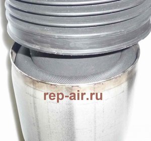

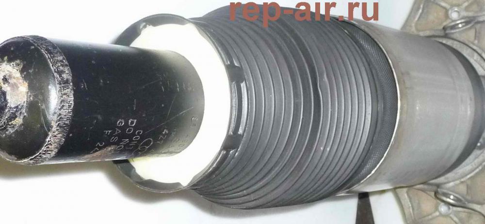

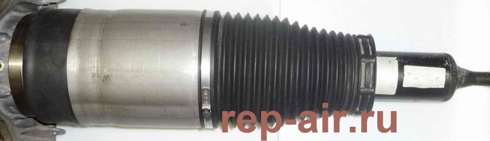

    Покупал передние пневмоэлементы собственного (ихнего) производства в сентябре 2012г. На сегодня пробег около 15 тыс полет нормальный, только пару раз сползали направляйки, но за счет наличия пыльников на направляйке, пыльник на шрузе оставался целым, направляйка как по мне то - жидковата. Переходник (для чего он нужен? - не понятно) в верхней шайбе для подключения трубки с воздухом вкручен с уплотнительным кольцом, которое после второго подключения вылазит наружу, и будте осторожны с затягиванием этого переходника, уж больно тонкая стенка! , а в общем норм.
    Гарантию давали один год без ограничения пробега.

    а без направляйки они раздуваются и трут об рычаги?

    Ну тип рукава как бы не поменялся, так что да. С прискорбием)).

    Вот направляйки каторые не сползают потому что закреплены по принципу как на табуреге или Q7. Толщина нержи 2мм. Это не жидко.
