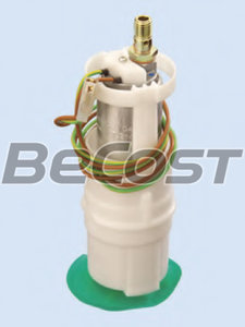

    Купил вот насос, но вот загвоздка, он какой то широкий,хотя по номеру в магазине сказали что он подойдет. А у меня стоит пирбург, он узкий. Не подскажите, новый насос может быть ставится без пластикового корпуса?

    А поменять на узкий в магазине возможно? Знаю что есть переходники с узкого на широкий, обратное не видел. Возможно старый стоял в таком переходнике, все зависит от крепления .
    P.S. Если брать "узкий" то только Пирбург.

    Поехал, сегодня, вернули деньги ))) Заказал в другом магазине пирбург. Сказали что если изночально стоял пирбур, то только он и подойдет :shock:
