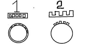

  9. nikishanishe
    nikishanishe Живу я здесь
    2 дек 2008
    1.867
    а4 1995 ADP
    там одни идут ленточного типа,а др.идут типа зубьев шестерёнки.
    у меня такое кольцо стоит

  10. happyhar
    happyhar Живу я здесь
    8 мар 2008
    2.978
    Audi 90 2.3 SE'91.АКПП.
    XXxSheFFxXX тогда походу обознался. у тебя такойже аватар как и у того человека) там какраз на сотке автомат и кватро была .. и по профилю описание машины такоеже)
