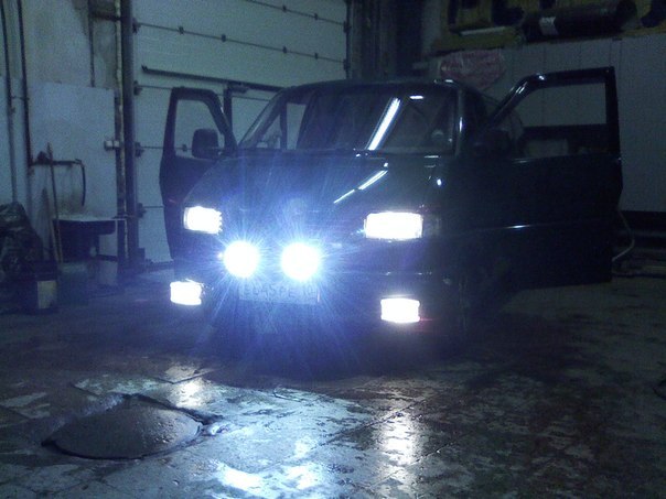

  9. Андрей 645
    Андрей 645 Завсегдатай
    26 апр 2012
    569
    А6 С5 2.4i quattrо
    Завтра сделаю.
  10. Андрей 645
    26 апр 2012
    569
    А6 С5 2.4i quattrо
    Не, всё нормально:wink: это дальний (ксенон) а так только большие птф (снизу)+ближний, никто не жаловался. Проверено :thumbup: 6 лет по трассам с ними гонял, встречки не мигали:wink:

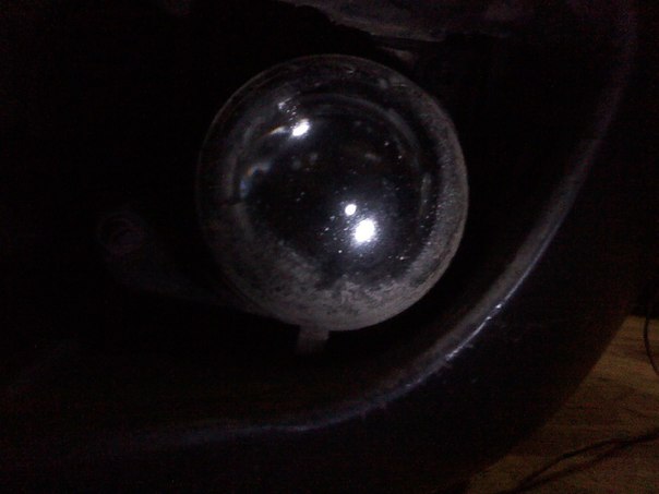

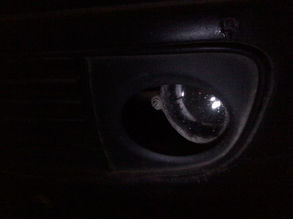

  11. Андрей 645
    26 апр 2012
    569
    А6 С5 2.4i quattrо
    Вот обещеные фото :shuffle: но с дибильного телефона :hot:[​IMG][​IMG][​IMG]
  12. cherif
    cherif Завсегдатай
    20 мар 2013
    559
    Беларусь
    А6С6 2.0 BRE 2007г.
    Увас не родные решётки.Покупайте решётки в бампер до 9.99 г.в. После мини рестайла (9.99) пошли другие туманки.
  13. Андрей 645
    26 апр 2012
    569
    А6 С5 2.4i quattrо
    Так я и думал, что косяк в решётках :nod: Спасибо большое за ответ :thumbup:

  16. mars_r
    mars_r Живу я здесь
    16 янв 2013
    2.067
    A6/C5 2.4, ALF 97г
    Да, не те решетки, мне тоже такие недавно подсунули, думал туманки вместе с решетками поменяю, но пришлось оставить старые, у них это отверстие с углублением до самих туманок, а так они одинаковые!

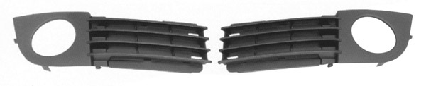

  18. net_user
    net_user Живу я здесь
    15 окт 2007
    1.875
    A6/C5 BDV АКП Q Av
    Неправда. От рестайлинга другие - см. фото.
    Кстати, на дорестайле тоже решетки есть двух видов.
