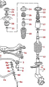

    Когда менял передние аммо, то у меня в стойке не было детали под номером 12 на рисунке. Что это такое? Я думаю может поэтому у меня идёт стук при поворотах из-за "гуляния" патронов в стойках.
    И ещё вопрос, гайка 21 на некоторых рисунках находится выше опоры 20. Там другая конструкция опоры?

    Неужели никто аммо не менял сам?
  3. Alexander II
    Alexander II Guest
    Ответ: Вопрос про подвеску
    Это чашка под АММО, она может и не выпасть при выемке.

    У меня её точно нет :uhoh:

    Картинка в ЕТКа-не есть правило.Деталь 12 даже не имеет своего номера.Деталь 21 должна быть вше опоры, опять неточьность.На первых А-80 родные амортизаторы были выполнены не как заменный вкладыш в стойку.Стойка была корпусром амортизатора в который заливалось масло,потом всавлялся поршень со штоком амортизатора и уплотнения, затем все затягивалось гайкой.

    Честно :shock: .................. Лично я думал что это наши умельцы их так приспосабливают......... просто один раз на моих глазах так в сотке вытащили капсулу и захренячили туда потрохи от восмёрочного амортизатора..... только потом немного над жёсткостью поколдовади - меняя пластинку под клаппаном ( 1,2 или3 отверстия).....
