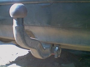

    Приветствую Всех!
    Вот остался после фрица в багажнике фаркоп съемный......
    я его поставил, только вот непонятки, когда он на место встает - защелкивается - ключик не вытаскивается......ездить можно, только спереть его могут за 1 секунд.....у кого такой же фаркоп....подскажите, плз.....

    Привет!
    У Меня Точно Такой же Фаркоп!
    Ты Лучше с Ключом Внутри Не Ездий!
    Если Ключ Не Вынулся, Значит Фаркоп Не Окончательно Встал На Место! Может Просто, Не Дай Бог, Отвалиться!
    У Меня Када Новый Был, Ключ Свободно и Быстро Вставлялся и Вынимался, а Потом Забился Грязью и Плохо с Этим Стало!
    Там Ручка, в Которую Вставляется Ключ, Поворачивается По- и Против Часовой Стрелке, а Так же Ее Можно Немного Потянуть Всторону От Фаркопа (Если Он Стоит На машине, То Вправо) и Также Вращать По- и Против Часовой Стрелке! Попробуй Такие Комбинации! Если Не Получиться, я Посмотру Как Это Делается в Точности Не Своем, а То Давно Уже Не Ставил-Снимал Его!

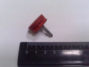

    урря, я свой снял:dead: зря правда скверно думал на фрица)) ключ от фаркопа(2шт.) нашелся там где и должен быть..в багажнике, там где запаска... только я вот никак не мог подумать на "2 красные пластиковые хрени воткнутые в пенопласт", что это могут быть ключи))

    А снять крюк этот еще надо догадаться как... я минут 20 пытался поставить с приятелем, а потом 5 минут снимал... чудной механизм, конструктору респект, мудрено сделано, но на долго оставлять в гнезде не стоит, шарики хоть и полированый нержавей, но легко закисают в корпусе, дальше только сбивать вниз иначе эти шары внутрь не убираются.
    Ставим- обильно солидолим, место у фаркопа не очень удачное, он постоянно обливается водой через щель между бампером и кузовом. Снимаем- чистим и моем, керасиним если надо , солидолим...тогда есть шанс на беспроблемное снятие и установку в дальнейшем.
    Кстате, когда крюк воткнули, то не забываем заткнуть пластиковой заглушкой замочную скважену, ее тоже надо искать в багажнике, сам чуть не выкинул, черненькая такая с хвостиком...
