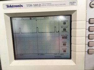

    Смотрите, мы делаем решение для замены лампы ДХО в штатной секции A6 C6 дорестайл, где блок поддерживает кодировку LED DRL.
    Насколько я понимаю- кодировка под LED DRL как раз предназначалась в то время для автомобилей S6/RS6, где штатно была LED ресничка.
    Нам надо сейчас найти ШИМ сигнал для включения режима габарита.
    Посмотрев схемы на S6 и RS6 я его нашел. он на 8 пине 10 контактного разъема J519.
    А как регулируется яркость реснички?
  6. gosy97
    gosy97 Печенег
    2 май 2007
    4.642
    S6/09, 320dx/15
    Я это имел в виду, что там блок ещё нужен.
    В стоке там ДХО 100%, габариты около 50%. Может есть в адаптациях регулировка - не скажу. На светильники, скорее всего тоже ШИМ идёт.
  7. akashikov
    akashikov Живу я здесь
    5 сен 2011
    1.176
    A6 AllRoad C7 TDI
    Конечно шим :)
