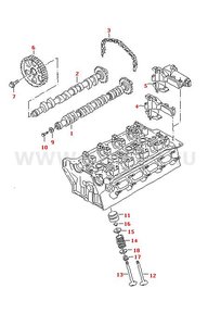

    Обьясни, что за натяжитель такой? Заранее, спасибо...

    натяжитель цепи между распредвалами. там от давления масла чтото разводиться и цепь натягивается, а нет давления нет натяжения, цепь "провисает" и грохочет.
    я маслонасос поменял, вообще другой звук у мотора стал. и еще мне после этого VAG-COMом ошибки постирали.

    вон она под цифрой 3
