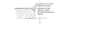

    Я наблюдал, как на одной из моих головок обрабатывали два седла после перепрессовки и замены всех напраляющих. Процесс оцень длинный. Специальной фрезой, которая позиционируется по направляющей клапана, на седле делают три (не одну сплошную!!!) поверхности (пояски по окружности) под соответствующими углами к плоскости привалочной поверхности. Они позволяют клапану каждый раз попадать в посадочное место и уплотняться. Можешь взглянуть приблизительный эскиз.

    То что ты кропотливо "притирал" дрелью пол-дня может сыграть злую шутку с тобой. Как я уже писал, ты мог добросовестно все размеры провалить. Пояс для хорошего уплотнения клапана должен быть 1-1,5 мм.

    И еще - поясок нужен не только на клапане, но и на седле. Пастой ты его не выведешь. Пастой только финишную обработку делают руками, без дрелей.
    Для подобной обработки, например, используются станки фирмы SERDI. Можешь почитать информацию и поискать, кто у вас с подобным оборудованием развлекается. У нас в Питере есть "Мотор Технологии" (остальным я, лично, не доверяю). Они выполняют весь спектр ремонтных работ по головкам. Даже седла сами точат из более тугоплавкого сплава.
