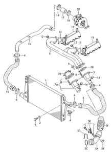

    Позиция №14 на схеме
      38,9 КБ
      127

    ээ Ром а куда там? точно есть отверстие.. просто не припомню......
  3. mdx
    mdx Bad e-mail
    23 авг 2009
    1.006
    Audi Allroad 2.5 TDI vs mAzDa 323F 2.0 v6
    хмм, а шланг что от n75, (на турбе), отходит не покатит?
    В курсе что под нагрузкой) и спс за мыслю про дроссель)

    Точно-точно, куда уж точнее. Туда можно прыскать быстрый старт при запуске в морозы и завоздушивании ТНВД.

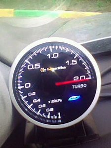

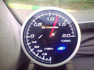

      17,1 КБ
      109
      18,2 КБ
      114

    почему шнурок и комп -не вариант, их нет у тебя? если есть, отличаются ли данные с компа и с манометра?
  14. mdx
    mdx Bad e-mail
    23 авг 2009
    1.006
    2фо мотя: Есть, но с англицким не очень и нет возможности глянуть на ходу(
    2RRomario: жара, патрубки сифонили, (подлечил), нужно было посмареть на живность турбы, вроде еще ниче)
  15. фо мотя
    фо мотя Живу я здесь
    10 окт 2008
    2.304
    allroad 2.5TDI AKE
    а на русском ВАГком не судьба установить? если надо отпиши в личку
    а как ты на ходу показания манометра снял :)
  16. mdx
    mdx Bad e-mail
    23 авг 2009
    1.006
    мой шнурок с русским не дружит сцобака( или опять же я чет нето делал)
    Как как) да оч просто: вкрутился в магистраль, протащил в салон, (гемор еще тот), подключился и пока стоит на постоянке, оч удобная штука), если не жарить, афтомат перетыкается гдето на 1,2-1,3 ...Нада будет фотоотчет сделать, вдруг кому пригодится)))
