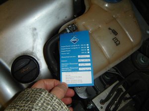

    В мою офы в Германии лили 5W30. И тоже по системе LongLife III - замена через каждые 30000. До сих пор на нем езжу :). Замену буду делать как раз на большом ТО - 120000 км на носу...

  14. Лис_Уфа
    Лис_Уфа Живу я здесь
    4 июл 2009
    1.677
    Газель 7ми местная
    Дружище, я сам был удивлен такому интрвалу замены на своем авто. Как приеду покажу сервисную книгу своего авто. В германии они меняют через 30ткм.

  15. RRomario
    RRomario Старожил
    17 янв 2010
    8.500
    Allroad 3,0TDI '09
    Aral уже не оригинальное масло, априори. Просто с допуском. В банках с мулькой VW/AUDI идет масло 0W30. Только оно стоит неприличных денег - 700-800 рублей за литр.
