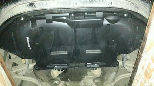

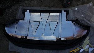

    Недавно поставил себе JP Group, встала как родная. Сразу обклеил её тепло изоляцией изнутри. Двигатель сейчас еле слышно и пыли\грязи гораздо меньше.

    Ну толщина примерно 2-3 мм. Довольно прочный, т.к. уже словил на скорости деревянный брусок (были раскиданы по дороге), а на поддоне визуально только чиркаш остался. И раз булыжником в гаражах шоркнул, тоже без трещин, даже с учётом минусовых температур. Хотя он еще у меня усилен теплоизоляцией, а она тоже какой-никакой, а защитный слой и если вдруг трещина, то не даст разлететься осколкам.

    тепло\шумоизоляция толщиной 5 мм. с доп. слоем фольги

    Я тоже тему такую поднимал. Старая защита была из АВС пластика на морозе в колее по льду полопалась,клеил эпоксидкой но ненадолго. Вообщем выбирал -выбрал PRASCO она из полиэтилена толщина хорошая,по родным креплениям подошла хорошо. Компания как бы Италия но видимо поставщик мне пришла с наклейками маде- Германия.
