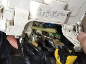

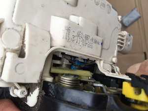

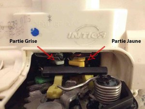

    В общем снял замок, разобрал, почистил, смазал, поставил. Не закрывается с кнопки ключа ((( Может неправильно собрал?
    Вопрос: Может у кого-нибудь есть фото замка в разборе?
    Нашел несколько постов с фото, но не очень качественные.
    Нужны более чёткие вот с этих ракурсов.
    Или помогите советом. Спасибо!

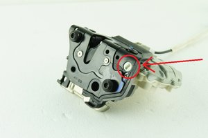

    Контакты зачистил, моторчики разобрал почистил всё работает как часы, но не закрывается дверь хоть ты тресни!
    Чувствую всё дело в этой штуке (на картинке в клужочке)
    она нужна, чтобы запереть дверь в случае разряда аккумулятора.
    Я видимо неправильно собрал замок и эта штука не работает, как надо (((
