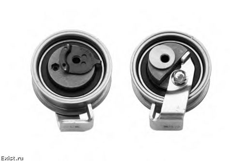

    Смогу ли самостоятельно произвести замену? Немного пугает сложность натяжного ролика и вроде как необходимость использовать специнструмент для натажения. Можно ли без спец ключей его натянуть?

    Вместо спецключа можно использовать например сьемник стопорных колец...
    Ролики всегда меняют с ремнем, помпу желательно, дабы не разбирать все для замены каждого элемента отдельно...
