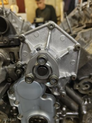

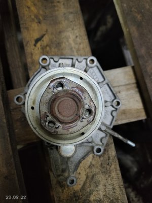

    Подошла к завершению капиталка, и при установке помпы обратил внимание, что на родной помпе есть трубка, а на новой ее нет. Подскажите что это и для чего нужно?
    Ps предположил что это дренажная трубка.

    это трубка для вакуумного управления. "новая" от атмосферных моторов. впрочем, по внешнему виду все очевидно.
    сделай в соответствии с местными реалиями - болтом вакуумный шланг заглуши)

    Я так понимаю это повлияет на нагрев и остывание?
  5. Garage.Inc
    19 дек 2006
    17.631
    Литва
    cannondale sl2
    на остывание вряд ли. принцип работы: исключить насос из системы с целью ускорения прогрева.
