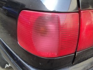

    И все же разница есть. На седане угол перехода более острый, на аванте он более сглаженый. Поэтому если ставить фонари с седана на авант, то они будут выпирать по отношению к крылу примерно на 3-4 мм. Издалека это не заметно, вблизи смотрится достаточно некрасиво. Так что можно наплевать в морду тому, кто плюет в морду тем, кто говорит что они не подходят.

    дык дело в том что на аванте разница не так заметна как на седане...

    Ну начнем с того, что у ТС именно Авант и именно С4, и я в отличии от некоторых древнеказахских аксакалов указал и показал в чем будет разница. А, Вы можете смело валить к своей авто и ставить в нее дешмаковские фонари WXQP из граничащей с вами Поднебесной, похихикивать, и с умным видом считать, что это правильно, утирая поплеваное лицо.

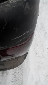

    Как то в феврале расколол в труху задний правый фонарик, пришлось временно поставить на свой седан фонарик от аванта - почти бесплатно на разборке нашел, пошарпанный и с трещиной, чисто дырку в крыле заткнуть. По крепежам то фонарик криво/некриво, но встал, но выступал почти на сантиметр, зрелище отвратное и колхозное, печаааль...
    Купил потом по случаю сразу пару, оригинал(в идеале:thumbup:), за 500р и за 600р (про запас:D). Не сказал бы что редкость большая. Причем у меня от S6 фонари и бленда стоят, а простых от сотки вообще навалом. Так что если себе оставлять, мне кажется, проще продать и сразу про запас свои купить.
