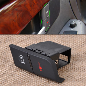

    Это тогда о каких-таких переключателях речь-то вообще?.. Что ты называешь переключателем?

    Фотку прикрепил :)

  11. sanya-1
    sanya-1 Старожил
    15 дек 2003
    14.886
    Это кнопка блокировки..
    Верни мили вместо км и все заработает..

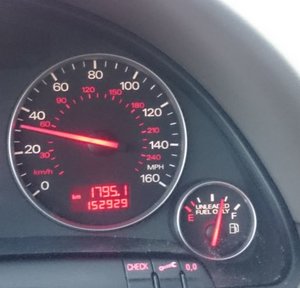

    На приборке у тебя мили или км сейчас показывает?

    Километры :)
    Вообще не пойму как это связано? У знакомого тоже километры и всё прекрасно работает..

  16. sanya-1
    sanya-1 Старожил
    15 дек 2003
    14.886
  17. VinZ
    VinZ Участник форума
    4 июл 2015
    451
    А4
    Да тоже..
    У меня с брелка все отлично работает.. Проблема лишь в разблокировке с кнопок в салоне.. Причем со всех.
    В любом случае спасибо вам огромное за информацию, попробую на днях заняться, как что получится - отпишу :)
  18. sanya-1
    sanya-1 Старожил
    15 дек 2003
    14.886
    В любом случае верни все взад, как было с завода (пусть пока будут мили). Проверь как все работает в штатном режиме, а уж потом, если что не так, будем разбираться..
