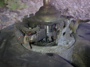

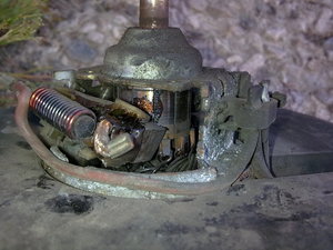

    Ну что, ребяты, сняла я вентилятор.
    Во-первых, решила покрутить крыльчатку, а она как-то странно тяжело вращается... Хмм. Ладно, давай всё же проверю напрямую. Подсоединила провода от аккума и ... в ответ тишина. Стянула с оси крыльчатку, а внутри красата неописуемая. Все пригорело и поплавилось. Вот такие пироги...
    ИТОГ: Надыть покупать вентилятЫр.
    ЗЫ: фотки прилагаются)
    Всем откликнувшимся БАЛЬШОЙ ПАСИБ!!! :d_daisy:

    какой кошмар... Странно.
    напиши потом, какой вент поставишь.
  14. 7aniki
    7aniki Кабриовод
    26 апр 2014
    5.486
    AudiCabrio 2.3NG93
    да ничего странного нет, если нет фильтра и вода вместе с грязью стекала в моторчик.
    Пластик, закрывающий рамку для фильтра, видимо дырявый и водостоки забиты.
