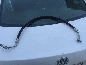

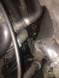

    проблема состоит в том что при покупки не обратил внимание на трубки охлаждения масла вариатора там колхозили и натянули шланг высокого давления. после года использования у меня вылетела трубка с этого шланга проехал без масла примерно 500 метров ошибок никаких не вылезло машина начала дергаться и глохнуть..и по Васе тоже нет слил остатки масла в коробке всего 1,5 литра осталось масла. Если я заменю трубку и залью масло возможно то что она будет работать?

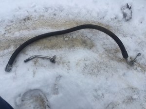

    Да уровень был в порядке 3000км прошла после замены.на фото видно то что его колхозили и он разлетелся, а должна быть цельная трубка

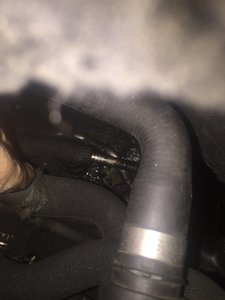

    Собрал сегодня все обратно для проверки будет ли работать коробка сделал такую же трубку как и предыдущий владелец. Коробка работает без нариканий пару месяцев покатаюсь с этой трубкой если не ухудшится то будем покупать новую трубку
