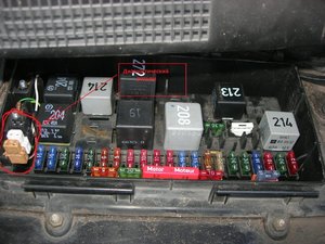

  4. rvd
    rvd Участник форума
    3 мар 2006
    303
    Audi 80 B4 ABK МКПП 94г
    А этот рисунок означает, что диагностический разъем под капотом или в салоне за подрулевой полкой? :shock:
  5. unclesasha
    unclesasha Живу я здесь
    15 апр 2006
    1.420
    A6 Avant anb 00г
    если мне память не изменяет, то он под капотом в коробке в релюхами.
  6. rvd
    rvd Участник форума
    3 мар 2006
    303
    Ну, и где он тут? :shock:
      74,5 КБ
      455

  9. rvd
    rvd Участник форума
    3 мар 2006
    303
    Где в А80 В4 находится диагностический разъем?
    Под капотом его нет. Только предохранители и реле. Как на рисунке моем.

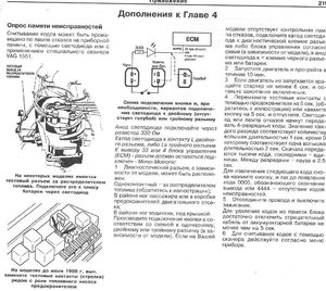

  15. unclesasha
    15 апр 2006
    1.420
    A6 Avant anb 00г
    Я нашел кое что в книге , вечером скан выложу, там три варианта.

    Все, нашел!
    Под капотом, как gugyпоказал. Только у меня нет коричневого, а только белый с черным. Я их представлял несколько иначе.

  19. mosolov
    mosolov Участник форума
    17 июн 2010
    304
    AUDI Q100, AAH 2.8, 91г.в.
    Спасибо большое за картинку, теперь понятно, при чём тут L-линия. Попробую остальные коды считать (если они есть).
    А код такой есть для мозгов MMS-100, описан в первом посте.

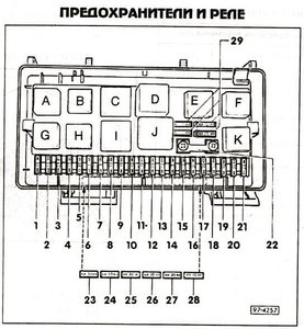

  20. unclesasha
    15 апр 2006
    1.420
    A6 Avant anb 00г
    На боле поздних машинах 1 - ряд пассажирская сторона
    2 - ряд водительская сторона
