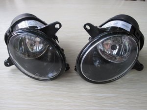

    доброго времени суток! а у мну такой вопрос...:confused::shock: не большая предистория.. когда купил авто птф и кронштейны к ним отсутствовали, но в багажнике нашёл одну(левую).ну так вот.. привезли мну значит с беларуси правую птф, заказал кронштейны... собрался ставить.. установил кронштейны а птф к ним ни хрена не подходят[​IMG]мои птф под номером 10..я так понимаю что это рестайл..у меня авто по вину 2001 года.. так вот вопрос: а как они крепятся то,чёт я не пойму вообще????:confused: до 3х ночи кумекал, так и не понял... мож там какой дополнительный кронштеин есть, ток почему то в экзисте не кажет, да и етка в принципе то же самое "говорит".

    Рестайлинговые ПТФ будут под №20. Они должны идти с лампой Н7. Кронштейнов никаких нет. Крепятся на три самореза. Вот фото:

    А под номером 10 и кронштейн не в ту сторону смотрит должон вверх

    Переходная у тебя модель. Там свои туманки. Я завтра фото сделаю там посмотришь чего у тебя есть, чего нет.

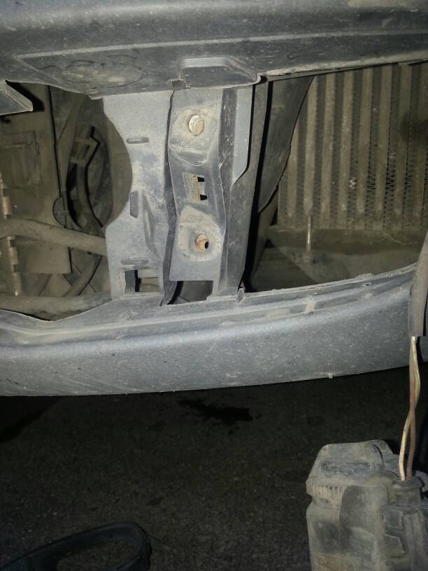

    Если у тебя такие то вот так они там стоят.

    благо дарю парни)))) там по ходуна бампере крепёж для неё. вот как раз бампер то у мну и не от моей модели... буду что нить выдумывать
