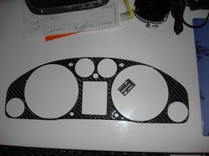

    Заказал на eBay карбоновую бленду приборки, сегодня пришла, но возникли вопросы по установке. Клеется эта приблуда на пластик вокруг приборов, в принципе это из фотки понятно. Вот только вопрос - как?! Пробовал просовывать через окно тахометра, не удается уложить нормально. Единственное что приходат в голову, это отделить стекло от корпуса приборки, но такое ощущение складывается, что оно намертво по периметру вклеено. Никто не сталкивался с сим девайсом?

  2. SKar
    SKar Новичок
    25 янв 2007
    62
    Audi A6 C5, 1999г.в., 1.9 TDI, ABS/EDS, клима, эл.пакет, кожанный салон, эл.сиденья, 4 Airbag, эл.штора, шторки, Audi Concert Bose+CD Changer+Саб
    Ответ: Вопрос по тюнингу приборки :) (S4, B5)
    Нужно снимать стекло, надо брать острый ножик и потиху отклеивать. Я у себя как-то снимал, немного пришлошь попариться, но в итоге снял. Главное запастись терпением и делать все очень медленно.

    Я сломал два стекла... Пытался пилить ножом - бесполезняк, задолбался. Нужна тонка фреза и на малых оборотах выпиливать по контуру. Только не зацепи стекло изнутри...
    Стекло впаяно, если начнешь отдирать - можешь сломать.

    GanS6 блин а не получится потом порно-шов когда это все приклеивать на место?

    А это смотря как резать :rzunimagu Не знаю как выглядит щиток на А4 (В5), но на В4, 4А и 4В можно сделать аккуратно.

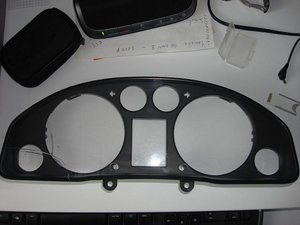

    Всё блин, сломал стекло :(
    В связи с этим вопрос корпус приборки от А6/С5, не такой-же?

    :umnik: Предупреждал же! Отдирай полностью стекло и выпиливай по его форме из оргстекла. Только сначала оргстекло нагрей и выгни по форме.

    да нет я уж лучче прикуплю с разбора, тут стекло такой формы замысловатой, еще кантик своеобразный
