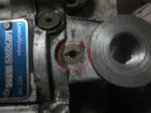

    Слышал, что мол есть какие то типа клапаночки аварийного сброса при излишнем давлении, вот на фото не он? Вообще эта фигня, которую я отметил как то выковыривается или нет? Я так и не сообразил:shock:

    Обратный клапан в рейке находится, в обратку пускает жижу и срабатывает при крайних положениях рейки. Если где-то в магистрали закупорка, то рванет нахрен. Помнится, на 44-м кузове у меня сначала кусок насоса оторвало (трещина была), а потом, после замены насоса, трубку металлическую на грушу разворотило. А все из-за того, что демпферная трубка сместилась и закупорила магистраль.

    нету в рейке никакого обратного клапана:ded:,в насосе он:nod:

    Так как его обнаружить то??? На фотке выделено это что?

    разобрать насос. у меня лежит снятый, но всё руки как то не доходят его разобрать:shock: там принцип работы такой же как у редукционного клапана маслянного насоса, при увеличении оборотов соотв давления приоткрывается клапан, скорее всего какой нибудь шарик с пружинкой:shock: вотhttp://www.autoshcool.ru/999-princip-raboty-gidrousilitelya-rulya.html

    Да он разобранный уже давно! Не видать там никаких клапанов, разве, что я еще не выкрутил типа жиклера хрень какую то под шестигранник, да другую хрень, что на фото. Может под ними что и обнаружится?:shock:

    Согласен, ступил чета я.

    Возможно, вон та хрень перед пружинкой:
