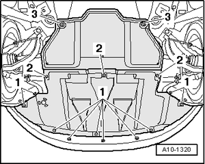

    вопрос кто снимал передний бампер на А4 В7:

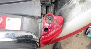

    1. не пойму нужно ли откручивать те 2 винтика которые видны в глубине сверху в дырах? или их только ослабить? или не трогать?
    2. нужно ли полностью снимать пыльник защиты картера или достаточно только выкрутить винты которые прикручены к бамперу спереди?

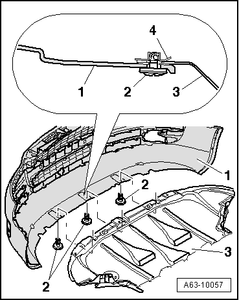

    В эльзе про эти винтики ничего не написано, только показаны стрелками:shock:
    A10-1320.png Ослабить болты и быстросъемные затворы -1- и -2-. Задний шумоизоляционный экран -быстросъемные крепления 3- не снимается.

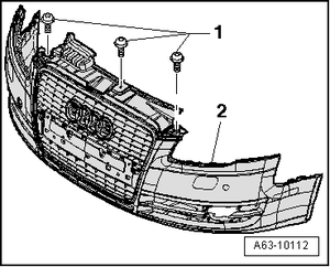

    – Выкрутить болты -1- с накладки бампера -2- сверху.

    – Ослабить болты и быстросъемные затворы -1- и -2-. Задний шумоизоляционный экран -быстросъемные крепления 3- не снимается.

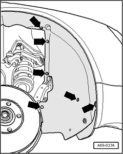

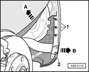

    Освободить правый и левый подкрылок в передней части -стрелки-.
    – Установить подкрылок на место -стрелка A-.
    – Выкрутить болт -2- и гайки -1-.
    Указание
    В моделях RS4 надо еще дополнительно освободить зажим на внутренней стороне крыла. → Ссылка
    – Расклипсовать боковые стенки бампера из фиксатора -стрелка B-.

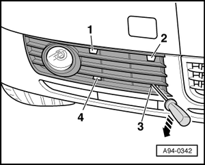

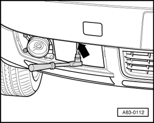

    – При помощи отвертки освободить стопорные крюки -1...4- -стрелка- и подвинуть решетку забора воздуха влево и вправо в нижней части бампера.

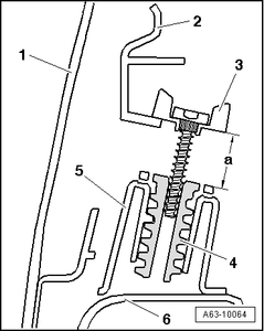

    В автомобилях начиная с идентификационного номера автомобиля-Nr. 400 001
    – Ослабить натяжной болт -3-на опоре -5-.
    При этом контропора -4- войдет в опору -5- и освободит накладку бампера -1-

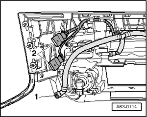

    – Где это есть, отсоединить шланг -1- омывателя фар и слить воду в чистый резервуар для дальнейшего использования.
    – Отсоединить штекерное (-ые) соединение (-я) -2- бампера.

    A63-0114
    – Установить бампер на энергопоглощающий буфер и подсоединить шланг -1- омывателя фар и электрические разъемы -2-.
    – Вставить боковые стенки бампера в фиксатор -стрелка B-.
    – Закрутить гайки -1- (4 Нм) и болт -2- (1 Нм).

    всё равно с этими винтиками в дырах не понятно. вот здесь http://www.drive2.ru/l/352392/ человек их ослабил.

    Разве на 5 рисунке не они?
    A94-0342
    – При этом контропора -4- войдет в опору -5- и освободит накладку бампера -1-

    Эти винтики регулируют высоту бампера, т.е. выставляют зазоры между капотом и бампером, приподнимают середину бампера. Не трогай их.
