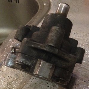

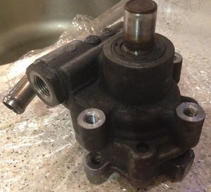

    Три года назад поменял насос ГУР в одной из компаний в Питере, на аналогичный новый KYB, по номеру мой, работает отлично. Но есть одно "Но"..
    Через пол года заметил, что ремень на шкиву компрессора кондея сполз на один ручеек в сторону кондея. Поправил, не придав этому особого значения, завел, вроде стоит на месте, да ну и ладно. Примерно через год, опять тоже самое - заменил его и ролики. Проверили - все работает, ничего не сползает.
    Недавно менял на сервисе комплект ГРМ и ремень генератора с роликами. Разобрали морду и снова та же картина - ремень на шкиве компрессора на один ручеек "уполз" внутрь и слегка там размохрился. Понимаю, что пора уже обратить внимание на эту хрень, прошу мастеров разобраться с причиной. Осмотрев шкив насоса ГУР никаких видимых недостатков не увидели, шкив стоит заподлицо с валом, насос стоит на своем месте, все нормально. Собрали, проверили, погазовали - все работает, крутится, не сползает.. Уехал. Приехав домой проверил - все нормально. Но через пару дней опять с утра свист. Заглянул под капот, вижу все то же - ремень на кондее сполз. Позвонил в ту контору, что ставила насос, объяснил им эту проблему. Ну тут естественно говорят, что мол прошло уже три года, гарантии нет, надо было раньше, осмотр и диагностика платная, надо смотреть, возможно снимать, все по тарифу и т.д., и т.п..
    Вопрос для тех, кто сам ставил или менял подобный моему насос и шкив. Возможно ли там что-то вообще неправильно сделать? Существуют ли какие-нибудь регулировки насоса в плоскости двигателя, может быть шайбы какие-нибудь подкладочные или еще что-то? Если уж к ним ехать, то желательно "подкованным", так как прозвучала неуверенная фраза мастера - если мол, будет видно, что косяк наш, то возможно сделаем за недорого или бесплатно.
    Блин, коротко не вышло))) Ниже фоты моего старого насоса.

    Четыре раза снимал и разбирал и ставил обратно свой насос, ни чего там не регулируется, ни каких шайб и т.д. Как снял так и ставшь, по другому ни как не поставить. Шкив на насосе трогал? не выдвигается наружу, бывает кольцо стопорное слетает на валу.
