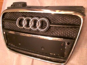

  11. Krukermann
    Krukermann Живу я здесь
    22 мар 2009
    1.993
    А4 В7 2.0 ALT мкпп
    Да. Без передних парктроников, и побитая вся.
  12. А.М.У.
    А.М.У. Участник форума
    5 мар 2014
    115
    А4/В7 2,0Т 2005г.
    Обычная??не S line??? просто она в сеточку с поперечным пластиком, и расстояние от крепления номера да конца какое то маленькое или мне так только кажется???
  13. Krukermann
    22 мар 2009
    1.993
    А4 В7 2.0 ALT мкпп
    Да это неоригинал китайский, либо самодел какой-то. Нижний левый угол вообще как колотый на фото.
    Напиши, что у тебя за бампер (S-/не-S-line), и есть ли передние парктроники, дам тебе номер оригинальной решетки.
  14. А.М.У.
    5 мар 2014
    115
    А4/В7 2,0Т 2005г.
    Смотрится просто хорошо, ну по крайней мере мне нравится..вот и хотел взять, да только боюсь что не подойдет....Она целая по кругу просто в коциках от пескоструя...У меня обычный бампер не S line без парктроников
  15. Krukermann
    22 мар 2009
    1.993
    А4 В7 2.0 ALT мкпп
    Оригинальный номер твоей решетки: 8E0853651Q 1QP, но на фото явно не она. Если продавец говорит, что это типа она - то это точно самодел из оригинальной. Я б не брал. Хотя, рублей за 300 почему бы и нет...

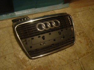

  16. А.М.У.
    5 мар 2014
    115
    А4/В7 2,0Т 2005г.
    Если бы 300 рублей была я бы без разговоров ее забрал))) вот это оригинал??? решетка 1.jpg

  17. Krukermann
    22 мар 2009
    1.993
    А4 В7 2.0 ALT мкпп
    Да, оригинал, но под парктроники.
    Х.з. какая такая американка, тебе дал номер с европейской машины. Применимость смотри сам, я в пиндосы не вникаю. Могу предположить, что бампера одинаковые.
