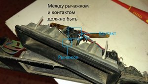

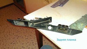

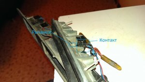

    Привет всем!
    С момента покупки авто была несущественная, но надоедливая проблема - не открывался багажник с ручки. Разобрав заднюю планку с фонарями освещения номера и самой ручкой, увидел проблемную зону - при нажатии на ручку рычажок не доставал до контакта, а просто тыкал в воздух. Вижу куда примерно должен жать этот рычажок, но не понимаю как он должен достать до контакта. Думаю, что не хватает какого-то промежуточного звена (пружинка, язычок и т.д.). Подскажите, кто знает, чего здесь не хватает? Какой принцип действия этого контакта? Продаются ли такие же контакты в обычном магазине радиодеталей или может его возможно заменить на что-то аналогичное?

    Сходив в ближайшую мастерскую, припаяли другой контакт. Тема закрыта.
