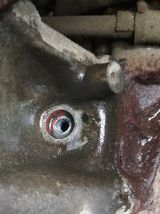

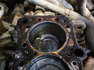

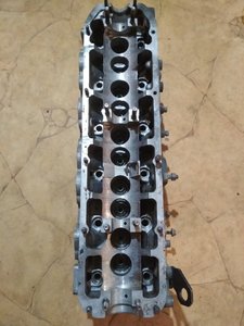

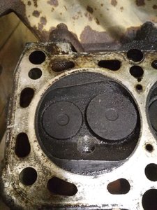

    Всем привет, проблема такая авто ауди 90 NG мотор 2.3 , до меня нехорошие люди вкрутили свечу на 5 цилиндре не по резьбе как я понял, и при откручивании она обломилась, решили выкрутить её экстрактором, сколько не пытались нет результата, и усилие большое и экстрактор расширяет резьбу при вворачивании. После долгих мучений возникла проблема, цилиндр стал наполнятся антифризом и из свечного отверстия на буртике тоже понемногу начал сочиться антифриз.
    Могла ли треснуть ГБЦ ? или сдвинутся прокладка ГБЦ?
    Проходят ли там рядом каналы антифриза около свечного отверстия? теперь уж точно ГБЦ снимать…

    Как может сдвинуться прокладка ГБЦ, если она там зажата между блоком и головой кучей болтов?
    Ну а по поводу трещины - это смотря как ломали. Совсем рядом со свечным отверстием каналов ОЖ нет, но кто его знает куда дошла трещина - если она еще вообще там есть.
    По фото нифига не видно...
    Это точно антифриз на фото? :spy:
    ЗЫ. Если из отверстия что-то действительно идёт само (ОЖ или масло) - чего гадать-то тогда... Надо сдёргивать башку и смотреть, что там имеется по факту.

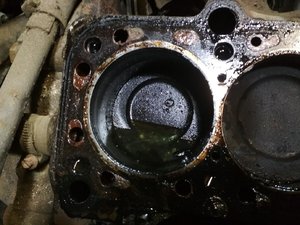

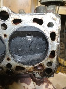

    Фото ГБЦ снизу -
    Вот и прикинь, куда пошло...

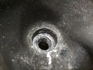

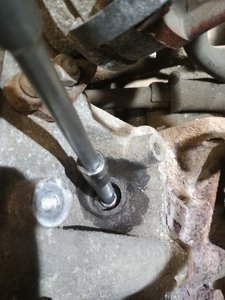

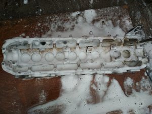

    снял гбц добавил фото, видимых повреждений нету… сходил к знакомому он фрезой снял остатки свечи (не до конца оставил нити), и сказал что может если повезет то и получится восстановить резьбу 50 на 50… насчет трещины попробовать залить керосин, хочу завтра клапана снять может с той стороны что видно будет…

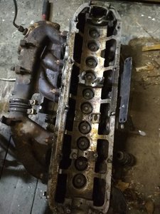

    добавил фото...снял гбц

    сейчас полно ремонтных пружинных вставок для восстановления свечных резьб.

    Повреждений действительно не видно. Остается гадать, что и откуда там сопливило.
    Зато по фото видно, что маслице движок кушал прилично. Замени хотя бы колпачки на клапанах, да и сами клапана притри, раз голову уже снял.
    Если там половина резьбы останется - ее хватит с лихвой. Свеча - не колесо...
    Кстати, понять не могу - нахрена их так затягивают, что потом ломают при демонтаже... :rollingeyes:

    вот такой авто прикупил... в итоге залил в охлаждающие каналы керосин, а на месте где предпологаемая трещина намазал мелом,через некоторое время мел стал мокрым. Купил другую ГБЦ за 1500)
