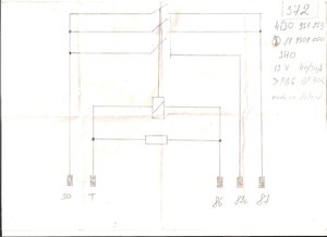

    если сразу заводить (не ждать окончание теста)то все ок все работает.если подождать пока тест пройдет то заводится хуже.на реле обозначение 4d0 951 253 потом еще цифры 89 9309 000 номинал 12 v 40/30A.
    Без реле вообще не заводится(СТАРТЕР КРУТИТ)
    а щелкают спаренные(общая планка у них) контакты(на схеме верхние два).
    кто знает что ето за реле и за что отвечает???схемы к машине нет.
    реле серого цвета на нем цифры 372.
    у кого есть какие соображения по этому поводу.

    3.041
    Audi quattro C4
    это реле топливного насоса.......

    разобрал его там все ок сопротивление рабочее показывает 43 ома все чистое.может катушке конец???как катушку проверить???
  8. sanchos_I
    sanchos_I Новичок
    22 авг 2006
    48
    Audi 100 2.8
    На сотке реле топливного насоса включается подачей "массы" от блока управления, так вот если "масса" самого контроллера плохая, релюшка не может нормально включится и трещит. Было один раз такое, вообще не заводилась, подтянул провод массы контроллера и машина поехала. На сотке V6 этот провод крепится на впускном коллекторе справа сзади

    а4 адр акпп 99. так все и получилось масса плохая.проводком от массы за ножку привязался и все ок.счас надо искать где на самом деле масса плохая.может кто подскажет где у моей машинки подтянуть массу??

    все решил проблему.в модуле управления было немного какойто жидкости (не тосол и не вода)и была она в разъеме вот и масса плохая посушил и счас все ок.как туда попала она не знаю все вокруг сухо и герметично
