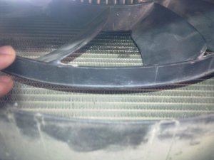

    Здравствуйте! Автомобиль Ауди А6, С5, 1999 г.в., 1.8Т, ANB, МКПП.
    Пробит радиатор, тот что ближе к мотору. Повреждена буквально одна сота, с неё сочится какое-то светлое масло.:confused:
    Их же там 2 этих радиатора, они друг за другом... Они как-то связаны друг с другом, или каждый сам по себе? А точнее более широкий вопрос: что конкретно охлаждает этот радиатор?:shock:
    Что это за масло подтекает? Точно не двигателя. Масло в МКПП, насколько я знаю, не охлаждается... Я слышал, что в радиаторе отопителя смесь масла и фриона — но это же не он!?:confused: А может это антифриз такой маслянистый, но не настолько же! Короче, одни предположения) Нужен человек, знающий наверняка!

    Первый радик ,тот, что тоньше принадлежит кондиционеру. Второй заполнен антифризом G12 и если автомобиль с АКПП, то еще и ATF. Между собой радиаторы никак не связаны.
    Первый просто отодвигается в сторону, а второй отсоединяется от патрубков и достается.
    То, что течет легко узнать по запаху. Трансмиссионное масло ни с чем не спутаешь. По цвету что атф ,что антифриз могут быть одним и тем же почти. У меня G12+ красный с оттенком рыжего, а жижа более розовая.

    по фото видно, что G12 или G12+ (красный)
    так можно и в космос улететь :shock:

    Большое спасибо! Попробовал - на вкус жидкость горьковата немного, антифриз по-ходу. Всё сходится!

    Фото больше черно-белую напоминает, как ты увидел не пойму:D

    Это наверное из личного опыта, антифриз G12 синий не бывает))
  7. ser_gr72
    ser_gr72 Старожил
    23 окт 2006
    27.911
    все знают, что антифриз немного маслянистый.
    если бы он был G11 или любой другой синего или зеленого цвета, то цвет был бы виден сразу.
    а G12, когда разбавлен имеет только розовый оттенок.
    открыть крышку расширительного бачка и посмотреть/сравнить.
    в этом месте может быть только ОЖ.

    Да какая разница что там течет то? Снимать нужно однозначно радиатор и антифриз и жижу сливать. Хотя автора то нет и мы не знаем автомат у него или нет))

    как то эта штука на автомат не очень похожа.

    Ну, как инженер, я бы сначала спросил: Кондей перестал холодить? Уровень ОЖ в бачке упал?
    А потом можно и подумать :)

    да что там спрашивать, если и так известно, что это основной радиатор системы охлаждения.
    а задашь вопрос про кондей, получишь на него ответ - не холодит и что дальше?
    а не холодить он может по разным причинам.
