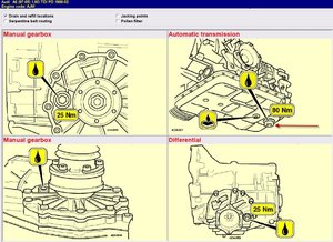

  4. Sigurdovich
    Sigurdovich Живу я здесь
    9 сен 2011
    1.005
    A6 2.8 QA 2001
      144,6 КБ
      92

    А мож есть мануал какой путный по аудюхе??? Кроме эльзы??
  6. Sigurdovich
    9 сен 2011
    1.005
    A6 2.8 QA 2001
    А чем тебе мануал в 4 посте не понравился?
