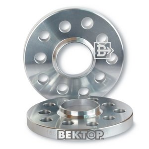

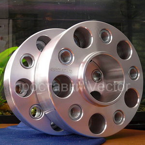

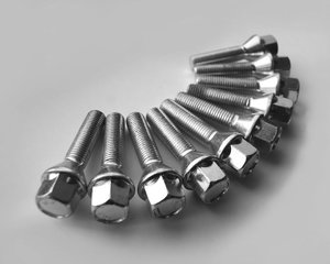

    Цены в Москве на проставки
    Проставки-шайбы 5-112мм ширина 20-25мм цо 57.1мм выход 57.1мм+кольцо 66.6 цена 4000 руб за 4шт+20 удлиненных болтов+ кольца.
    Проставки-адаптеры 5-112мм цо 57.1 футорки 14-1.5 ширина 25мм цена 6000 руб за 4шт+кольца (66.6-57.1)+20болтов.
    Проставка 25мм делает из дисков с 47 вылетом диски с 22 вылетом.
