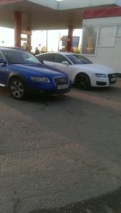

    купил ее жене,а самому тоже нравится,сам на а7 езжу,после нее очень комфортно,реально недооцененая тачка,вот собственно 21Gq2Q_tgl0.jpg 21Gq2Q_tgl0.jpg

    да я и не удивляю-чем?:cool:,просто поделился своими положительными эмоциями от авто
