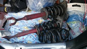

    Всем привет,друзья,подскажите мне от какой подвески эти передние стойки!? Хочу занизить пассат,взял их на разборке,сказали что они от а6с5

    Метки одна коричневая(или оранжевая) и одна синяя
    И под какой мотор с коробкой

    Ну если коричневая и синяя,то получается для спорт подвески,индекс нагрузки 0JG,их оригинальный номер
    8D0 411 105 FF заменителей в экзисте нет,поэтому на какой двигатель и коробку сказать не могу.Может конечно я и ошибаюсь,смотрел а6 с5 2003г.в..
