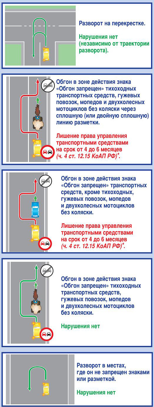

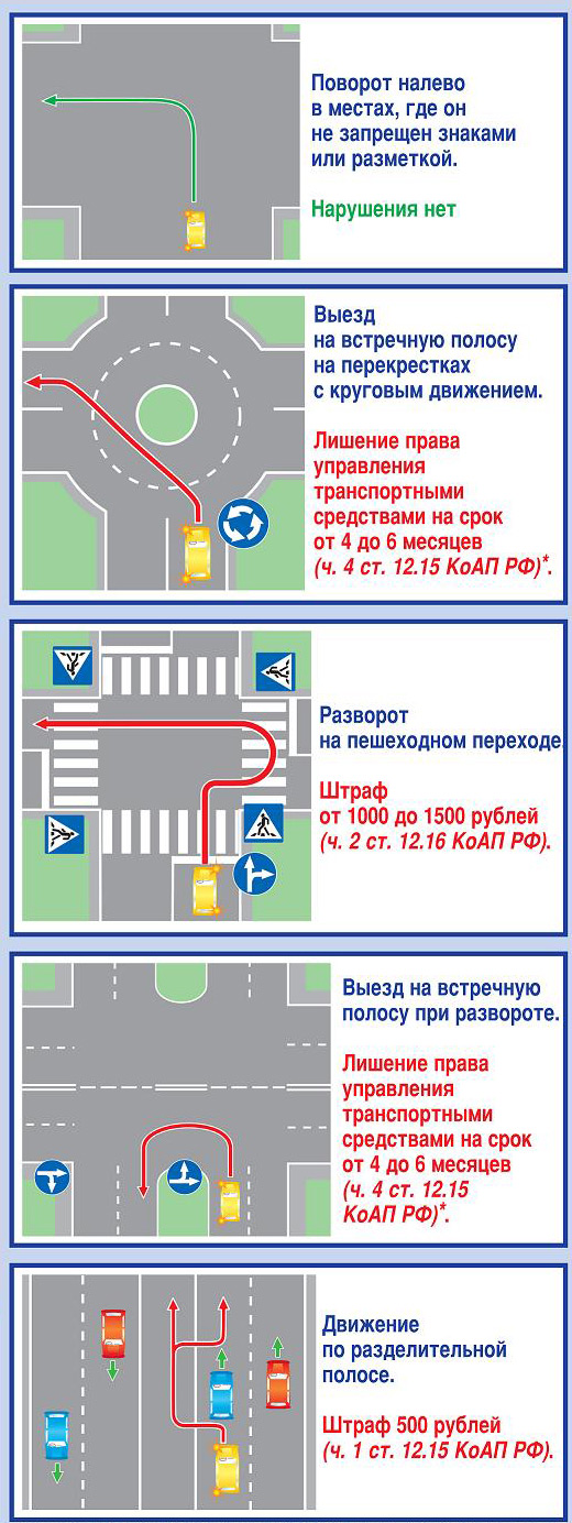

    На перекрёстке понятие встречной полосы есть. Это к слову. Но я понял, о чём ты. Если перекрёсток простой (с одним пересечением проезжих частей), то выезжать на середину необязательно - можно развернуться по кратчайшей траектории (первый рисунок).
    Если перекрёсток сложный (с двумя пересечениями проезжих частей или более), то разворачиваемся, выехав на середину (четвёртый рисунок).
