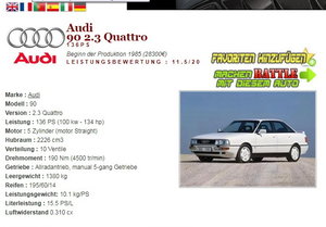

    А на всяких немецких технических сайтах (как по обслуживанию авто так и по "гоночно-стравнтельным" характеристикам) — везде по-прежнему поддерживается история про наличие 136 л.с.
    Итак, вопрос к знающим — что может быть более первичным, чем ЕТКА и VAG-мануал? Откуда вообще могла зародиться и распространиться по сайтам и книгам (прежде всего — по немецким сайтам) история про 136 сил и их технические характеристики (не только про разгон 8,9 сек до 100, но и все остальные техн. характеристики)?

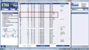

    И в качестве иллюстрации к данным наблюдениям и размышлениям здесь выкладываю сканы с оригинального VAG -мануала, прикладывавшегося при покупке новой 90-ки, а также скриншот из ЕТКИ с перечнем всех моторов NG c их мощностью в 133 л.с., применимостью и годами выпуска. Ну и также еще выкладываю пару скриншотов с немецких сайтов про наличие 136 л.с. 898-0-0-.jpg 7654.jpg 6595808.jpg 124309876.jpg

    на своей етке попробуй открывай страничку где не 1990 год, как у тебя на скрине.
    А етку у себя давно не держу, после замены компа лень было переустанавливать

    К сожалению, в ЕТКЕ можно вообще любую машину любого года поставить, и даже - просто пустые прочерки - список моторов от этого не меняется.

    А может всё таки всё одно и тоже, просто мерные единицы разные *?
    Там на картинке твоей где фото ауди. Там даже написанно: 136PS - 100Kw - 133hp?

    А моя цветная картинка - это не первоисточник, а просто один из западных сайтов - довольно запутанный кстати - и на нем даже литраж прописан 2,226 от бескатализаторной версии вместо 2,309 от катализаторной версии (отличия катализаторной и бескатализаторной версий прописаны на картинке с мануала)
