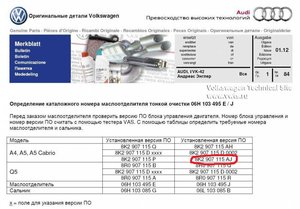

    По вину идет этот. Перечитал кучу всего. Думаю, может кто-то менял программу и нужен который держит 100 бар? Как это узнать?

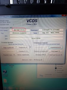

    До замены стоял с окончанием "В", вроде это китай был. Поэтому не понимаю, с дырявым МО ехала лучше, чем с целым((( Пойду вечером посмотрю, какая была мембрана. На 20 вроде идет гладкая, а на 100 идет рифленая.
  7. dober
    dober Новичок
    12 сен 2009
    47
    A4 B8 2.0TFSI avant
    Начал троить мотор, шнур неделю не мог подключить. Благо есть рабочая машина. Сегодня подключился, пропуски по 4 цилиндру(катушка уже заказана). В настройках двигателя увидел версию ПО. Получается мне нужен МО, который идет на 100 бар((( Получается кто-то менял версию ПО.
