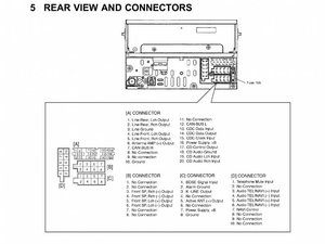

    Ситуация такая: купил автоадаптер yatour, все подключил, все работает, только после выключения магнитолы от кнопки и не на заведенной машине магнитола перестает видеть этот адаптер. Лечится выдергиванием штекера питания из самой магнитолы. А если ГУ не отключать от кнопки, а просто выключить зажигание, то все норм. Магнитола Symphony 2. Вот картинка подключения магнитолы. Коннектор А с 13-го по 20 пин подключается эмулятор сд чейнджера. На самой магнитоле есть кнопка выключения. Если вечером выключить магнитолу с кнопки, то с утра эмулятор не находит магнитолой. Приходится вытаскивать разъем "С". А если магнитола выключается просто, вынув ключ из замка зажигания, то все нормально.

    Я думал, что может лучше питание к адаптеру через ключ переделать, т.к. по картинке туда +12В идёт от АКБ, но что-то мне кажется, что надо кодировку магнитолы поменять на "с ченджером". Надо тут у здешних ребят поспрошать поподробнее о кодировке.
