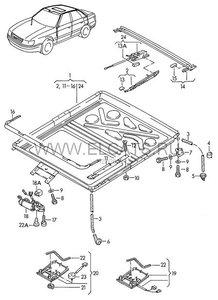

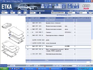

    Резинку заменить полюбому(можешь в личку кинуть ВИН, посмотрю...)
    Дренажи проверить, продуть(например)

    Дороговато однако резиночка стоит...4500-5200руб:hot:
