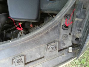

    Можно. Есть два регулеровочных винта.
    Отправлено с моего GT-N7100 через Tapatalk

    В поиске

    От хорош ))) Благодарствую :)
