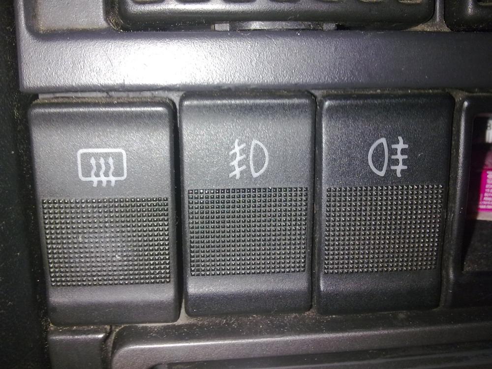

    Ребят, может кто сталкивался с такой проблемой.
    Нет подсветки кнопки противотуманки задней и соответственно значка, что противотуманка включена (фонарь включается, значит контакты рабочие). На первых двух подсветка есть, на обогреве заднего стекла значок горит, а вот на кнопке противотуманок передних нет. Можно как-то самой разобраться? Может там какие лампочки есть, которые легко меняются? Просто я ни разу их не разбирала и не представляю, как они внутри устроены...:shock:

    Выталкиваешь кнопку наружу и аккуратно снимаешь с нее пластмаску на которую ты давишь чтобы включить противотуманки, потом вынимаешь пинцетом лампочку. Скорее всего что проблема в ней.

    Быстро разобратся можно, даже нужно. Идеш в магазин, и покупаеш маленькие бесцокольные лампочки на 12вольт мощностю не более 1,2 Вата (если больше возмеш есть вероятность что кнопки поплавятся), акуратно поддеваеш переднюю крышечку кнопки (снизу или сверху), и будет видно две лампочки (одна сверху, другая снизу). Верхняя это подсветка кнопок (как только зажигание включено), нижняя это индикация (подсветка) при нажатии. Береш пинцетик (Вам легче у Вас ногти побольше, возможно обойдетесь без пинцета), и акуратно на себя вытаскиваете лампочку и вместо нее новую запихаете.
    Если умеете в руках держать девайс (ну всмысле паяльник):shuffle:, можете впаять диодные лампочки. Но первый вариант проще, да и лампочки копейки стоят.

    Вообще кнопки были 2-х типов. Изначально подсветку реализовали на двух лампочках накаливания. Но на В4 и 100 С4 стали ставить кнопки с подсветкой на диодах. Диоды там очень надежные, стоят с добавочным сопротивлением. Случаев отказа я не встречал.
    Девушка, я вам советую поехать на ближайшую разборку и прикупить по 200-300 рублей кнопки нового образца. В дополнение к тому, что вы получите кнопку более позднего выпуска, более надежную, так еще и подсветка символов там приятней - насыщенно красный цвет. У кнопок старого образца подсветка символов стремится к желто-розовому, а не к красному.
    Вот такое мое ИМХО.
    ЗЫ Себе уже давно поставил кнопки на светиках и подогрев заднего стекла с таймером. Все меняется просто, проводку менять не надо. Просто вынуть одно кнопки и подключить другие.

    у меня на А80Q В3 при установке даже 1,2 Ваттных лампочек (их продаваны семечками зовут) кнопки ощутимо нагревались, даже внутри красный светофильтр от нагрева деформировался. Выходил из положения ставя на подсветку кнопки (верхняя из лампочек) аналогичные семечки, но на 24 В. Светили чуть бледнее, но зато не грелись. Или можно светодиодные семечки поставить, но у меня они дольше трех месяцев не работали - перегорал какой-то там балластный резюк и начиналось моргание светодиода

    Фото для понимания процеса.
    Посмотреть вложение 263499 Посмотреть вложение 263500 Посмотреть вложение 263501
    Вытаскиваютса пинцетом, щипчиками.:D
    Лампа- http://shop.1000-instrumentov.ru/лампа-sct-w1-2w-в-панель-приборов-2/
    В любом автомагазине продаетса. Ни надо ничего перепаивать и покупать кнопки с разборки.
