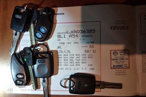

    вот мои ключи с а3. простые. но каждый имеет чип обязатльно и даже простой "технический" справа нижний. такого типа ключ у тебя?

    если можно самому ,то хорошо, подскажите топик стартеру как и что он должен сделать и как узнает с каким чипом нужен ключ(и) (новые) У меня продавцы спрашивали , видимо потому что есть варианты (я им фоткал для подбора разобранный ключ что у меня был единственный). "конский" это какая степень? :shock: у меня вышло что-то 25$ за прошивку у официалов 2 новых выкидных ключей и технический до кучи так как код меняли на другой.
    и я бы сказал что ценник "конский" скорее не на работу официалов а за сами ключики.... не знаю как в ваших краях, а вот у нас викидной ключ с чипом стоит около 50$ плюс за нарезку такого ключа (две стороны) еще не менее 15$. а если ключа 2 ? .....

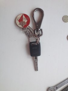

    ImageUploadedByTapatalk1409824691.446041.jpg вот ключ,то есть мне нужно купить VAG шнур,и смело заказывать ключи?допустим если закажу на китайском алиеэкспресс ключи с чипами,и шнур,все прокатит???

    мне кажется у человека ситуация как у меня. машина куплена с одним ключом ( у меня было два , но выкидной просто разваливался корпус и пришлось его менять и купил новый выкидной чтоб в итоге было 2 выкидных (OEM) и ремонтный оригинальный) и ему хочется купить еще один ключ минимум (возможно выкидной) и прописать его(их) к иммобилайзеру.
    вопрос связи с ЦентрЗамком ключей на данный момент не является первочередной целью
    так что ему без соединения с диагностическим разъемом не обойтись.
    все таки раз у человека нет опыта работы с диагностическим шнурком, я бы посоветовал не делать это самому. все таки это ответственная задача. не стоит на ней учится ....

    они меня спросили назвать сначала модель авто подробнее, потом спросили не могу ли я вскрыть тот что у меня был и сфотографировать или переписать все что там внутри выгравировано лазером ... я это сделал и они мне подобрали новый ключ с чипом под мой иммобилайзер. потом нарезка .... и прописывание у официалов. сейчас этот ключ у меня основной.
    так что "любой" все таки нельзя.
