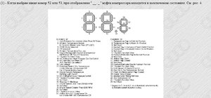

    что вообще ознячают 52 и 53 каналы?
  19. ser_gr72
    ser_gr72 Старожил
    23 окт 2006
    27.839
    графическое отображение задействованных устройств.
    подробно здесь
    http://audi-club.ru/forum/showpost.php?p=4007487&postcount=331
